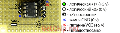

Чтобы проверить микроконтроллер необходимо загрузить прошивку и посмотреть, что происходит на ножках. «Смотреть» можно или мультиметром, или простым пробником – светодиод последовательно с резистором 300 Ом – 1 кОм. Без резистора проверять не стоит – можно спалить порт ввода-вывода. Уровни сигналов на ножках меняются с «1» через «Z»-состояние в «0» и обратно. «Z» состояние введено в последовательность для контроля работоспособности порта в режиме входа.

Алгоритм работы прошивки ATTiny13 показан на картинке (микроконтроллер установлен на макетной плате ATTiny13, описанной ранее).
Схема работы тестовой прошивки для ATTiny13
Микроконтроллер работает от внутреннего генератора (внешний большая роскошь для этого микроконтроллера, поэтому даже не рассматриваем). Естественно, не задействована ножка 1 (сброс). Проверяем работоспособность так же, как и у предыдущих микроконтроллеров.
