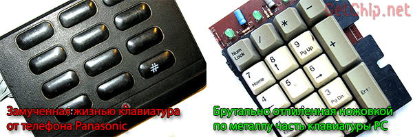

Также заиметь такой кейпад можно способом расковыривания ненужной оргтехники (телефоны, калькуляторы – все пойдет в ход!) или, брутально, отпилить ножовкой по металлу кусок от ненужной «клавы» для PC.
Старые клавиатуры
