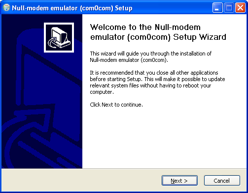

1 Устанавливаем виртуальный нуль-модем (com0com)
Скачиваем программу или у меня:
com0com-2.2.2.0-i386-fre.zip (4915 Загрузок)
или с SourceForge.
Устанавливаем и запускаем.
Установка com0com
Жмем Далее.

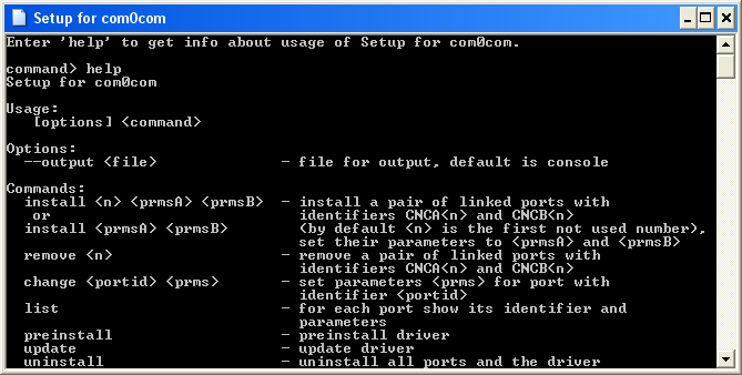

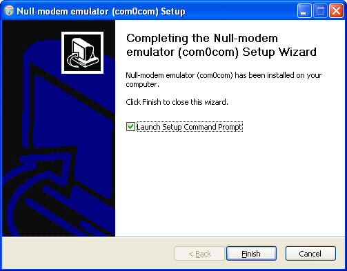

Оставляем галочку «Launch the setup command prompt» (Запуск установки с командной строки), жмем финиш. Запустится программа в режиме командной строки.
помощь
Можно набрать в командной строке help для вывода списка команд.

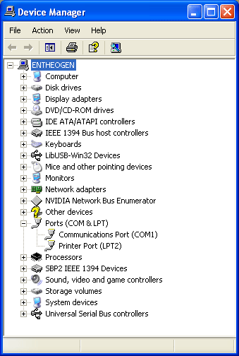

Нам нужно установить два виртуальных порта, в первую очередь проверьте диспетчер устройств Start->Settings->Control Panel->System->Hardware (Пуск-> Настройка-> Панель управления-> Система-> Оборудование).
список портов
В закладке Ports смотрим список COM-портов. Запоминаем какие порта заняты. (в данном случае мы видим, что COM1 уже занят).

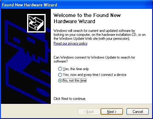

После нажатия «Enter» появится сообщение в трее, о том, что найдено новое оборудование. Автоматически запустится установщик нового оборудования.
Установка 500
Выбераем «No not this time» (Нет, не сейчас), нажимаем кнопку Далее.

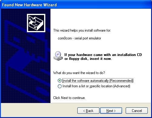

Выбираем «Установить автоматически» и нажимаем далее.
сообщение в трее 2
Возможно придется пройти эту процедуру дважды, для каждого COM-порта отдельно.

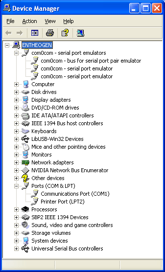

Новые устройсва в диспетчере
В Диспетчере устройств должны появится наши новые порта.

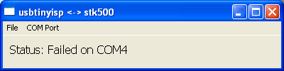

Выбираем один из установленных нами виртуальных COM-портов (в данном случае COM6). Если выбрать несуществующий, то программа выдаст следующее предупреждение:
не найден порт
невозможно создать соединение

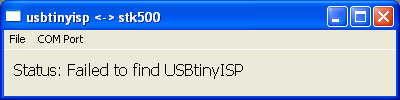

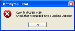

Далее программа попытается найти USBtiny. Если не найдет выдаст следующее сообщение:не найден USBtiny
не найден USBtiny

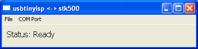

Если оба COM-порта и USBtiny найдены – выведется сообщение о готовности к работе:
Готов

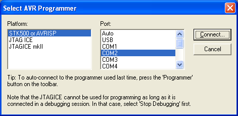

Далее, запускаем AVRStudio (или любую другую программу с поддержкой STK500). Открываем панель выбора программатора, выбираем AVRISP или STK500. В качестве порта на котором установлен программатор выбираем другой из установленных нами виртуальных COM-портов (в данном случае COM2).
Выбор программатора
Готово! Теперь Ваш микроконтроллер станет доступен для программирования через STK500/AVRISP.
