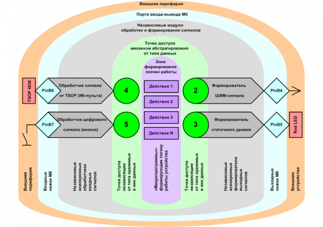

Внутренняя структура устройства представляет собой некоторые слои-механизмы, посредством которых по входным данным формируются выходные.
Луковица ZiChip:
Подробней:

Устройство ZiChip держится на 3 китах:
— Точки доступа, как универсальный механизм взаимодействия периферии/устройств;
— Независимые обработчики входных и формирователи выходных сигналов (работающие автономно и асинхронно);
— Обработчики событий (или «Микропрограммы», или «Действия») –настраиваемые пользователем модули для формирования логики работы устройства.
Точки доступа.
Точки доступа являются связующими (опорными) точками, через которые осуществляется связь различных частей устройства между собой, с модулями формирующими выходные сигналы, модулями получающими данные из вне, с сетью, компьютером — короче любое взаимодействие происходит только через точки доступа и никак иначе. В сети устройство «видится» тоже точками доступа.
Каждое устройство может иметь до 126 точек доступа (зависит от конкретного устройства и его назначения). Физически точка доступа — это ячейка памяти (переменная) в которой хранится информация от (или для) какого-то модуля устройства.
Для большего понимания несколько примеров. Если устройство принимает посылки ИК-пульта, то модуль приема ИК-посылок после принятия очередной посылки — просто сохраняет номер нажатой кнопки на пульте в своей точке доступа. Если устройство формирует, например, ШИМ- сигнал на конкретной ножке, внутренние модули оставляют в точке доступа для ШИМ значения нужного уровня, а модуль вывода уже формирует сигнал на ножке.
Независимые обработчики и формирователи.
— это модули формирующие данные для точек доступа или формирующие выходные сигналы в соответствии с данными в точках доступа.
Механизм работы обработчика очень прост. Обработчик входных сигналов привязан к конкретному входу (ножке МК, внутренней периферии МК, внешнему устройству) и независимо от основной программы получает данные этого входа и складывает их в своей точке доступа. Связка вход-обработчик-точка_доступа всегда постоянна. То есть у каждого входа конкретного устройства есть свой обработчик и своя точка доступа. Пример: обработчик мониторит состояние на цифровых входах и по факту изменения записывает соответствующее значение в свою точку.
Формирователи сигнала работают еще проще. С конкретной точки доступа (у каждого формирователя своя точка) берутся данные и на основании этих данных формируется значение на выходе. Опять связка точка_доступа-формирователь-выход – постоянна. Пример: формирователь ШИМ постоянно удерживает на своей ножке МК скважность ШИМ соответствующую значению своей точки доступа.
Обработчики событий.
Действия или Микропрограммы — это своего рода правила реакции (алгоритмы поведения) устройства на различные воздействия. Микропрограммы в качестве аргументов (входных воздействий) берут одну или несколько точек доступа анализируют их и выдают в качестве результата значение для другой (или других) точек доступа.
Пример: Микропрограмма берет точку доступа клавиатуры и по значению в ней (например, нажатие определенной клавиши) изменяет другую точку доступа, например, подключенную к модулю формирования ШИМ. Нажата клавиша — ШИМ увеличивает скважность, нажата другая клавиша — ШИМ уменьшает скважность. В каждом конкретном устройстве будет определенный набор действий.
