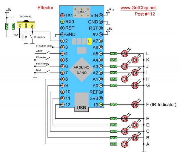

1 Берем Arduino Uno или Arduino Nano (в комплекте у них обычно уже идет USB-шнур)
2 Сразу записываем в Ардуину прошивку эффектора (через тот самый USB-шнур, что в комплекте). Читаем, как это делается.
3 В демонстрационном варианте очень удобно использовать безпаечную макетную плату, а в случае реализации Эффектора для реальной конструкции берем широкую панельку на 32 ножки (это для Arduino Nano – она туда идеально встает). Втыкаем в плату Ардуину и рассыпуху (как это делал я – смотрим видео ниже)
4 Подключаем Эффектор к USB и радуемся :).
4.1 Если планируете пользоваться пультом, то нужно пройти несложную процедуру изучения кнопок:
— замыкаем на “землю” переключатель “IR-Learning”;
— сбрасываем Ардуину штатной кнопкой сброса
— дожидаемся загорания индикаторного светодиода «L» (должен постоянно гореть), размыкаем “IR-Learning” («L» должен погаснуть)
— последовательно нажимаем 4 кнопки на пульте (1- выключить все, 2-EEPROM-серия, 3-Flash-серия, 4-следующий эффект)
— после нажатия 4-х клавиш устройство начинает работать в штатном режиме.
В «Легком» варианте отдельного  питания не требуется. Питание берется от USB. Кроме того Ардуина имеет собственный преобразователь USB-UART и если вы решите подключить Эффектор к компьютеру — просто используйте штатный шнур.

В этом случае есть способ сделать конструкцию дешевле – собрать на микроконтроллере ATmega328p (это тот МК что стоит в Ардуине).
В варианте «Недорогой» придется поработать с паяльником, нужно иметь программатор и самое главное, для работы Эффектора под управлением программы Эффектор-12 Вам понадобится преобразователь USB-UART. Еще минус – питание нужно будет подавать отдельно (разве что в преобразователе будут выходы питания)
Во всем остальном Вы получите абсолютно то-же устройство, что и с варианта «Легкий», но гораздо дешевле!
