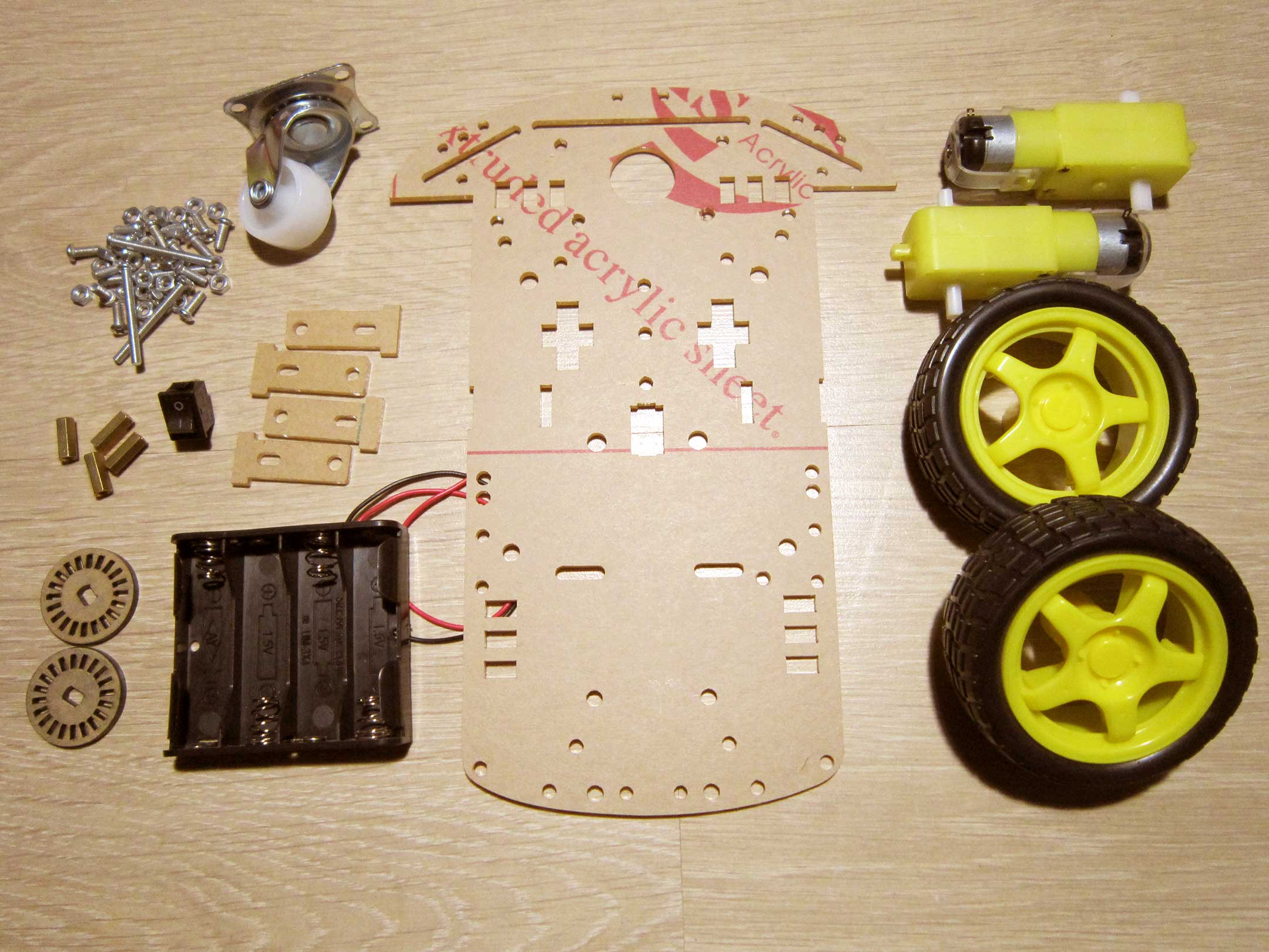

Набор тележки выглядит следующим образом
Как Вы понимаете, внешний вид тележки не имеет значения. Можно использовать совсем другую конструкцию. Это может быть тележка с 4-мя приводными колесами или даже гусеничная тележка.

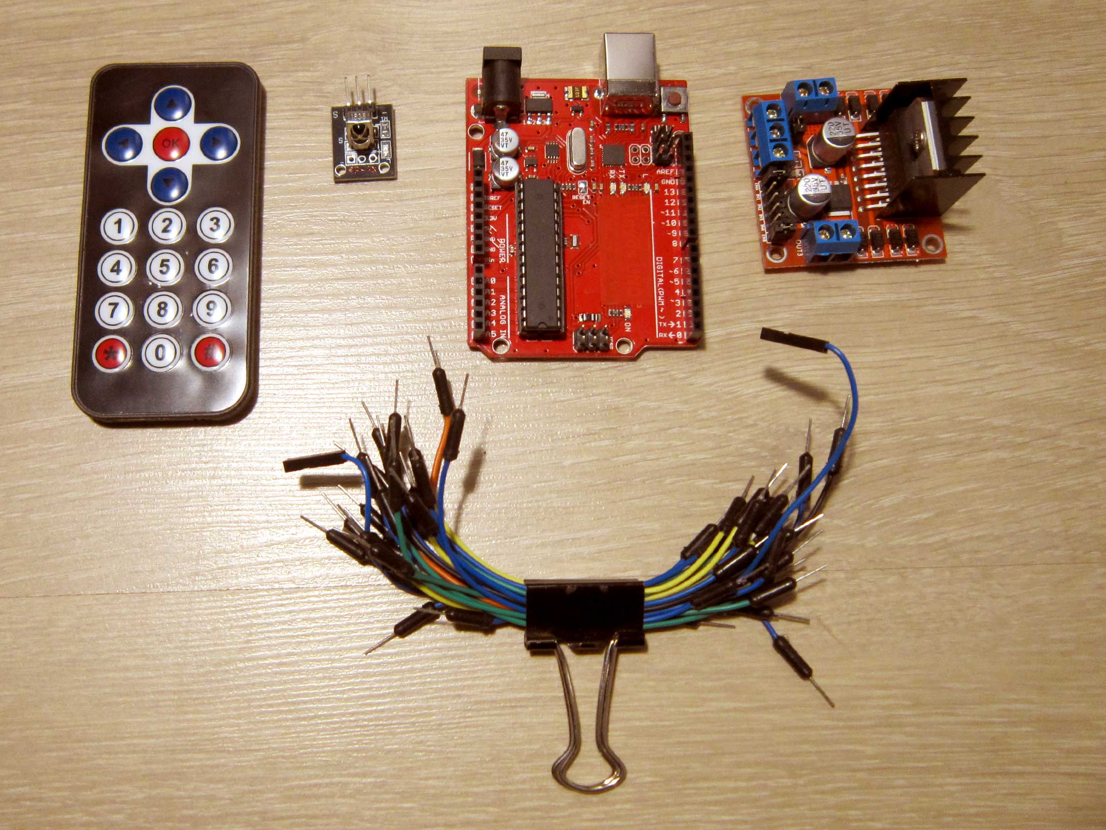

Кроме самой тележки нам еще понадобится:
— плата Arduino (Uno или Nano)
— драйвер двигателя L298N (или другого типа)
— фотоприемник и ИК-пульт (можно использовать бытовой пульт и TSOP4836)
— пьезоизлучатель или небольшой динамик
— светодиод
— макетная плата и соединительные провода (для удобства монтажа)

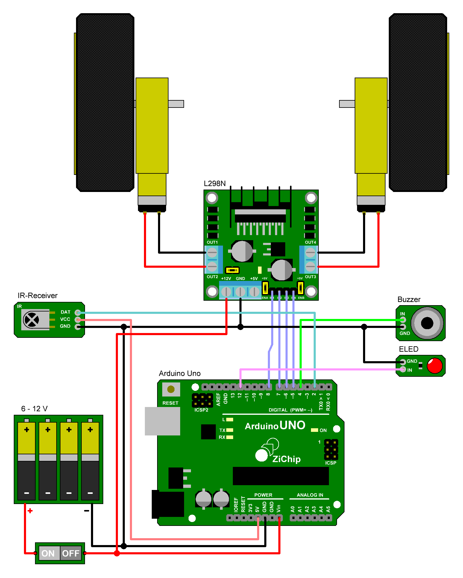

Сборка тележки и соединение модулей между собой не должны вызвать затруднений. Модули нужно соединять по схеме

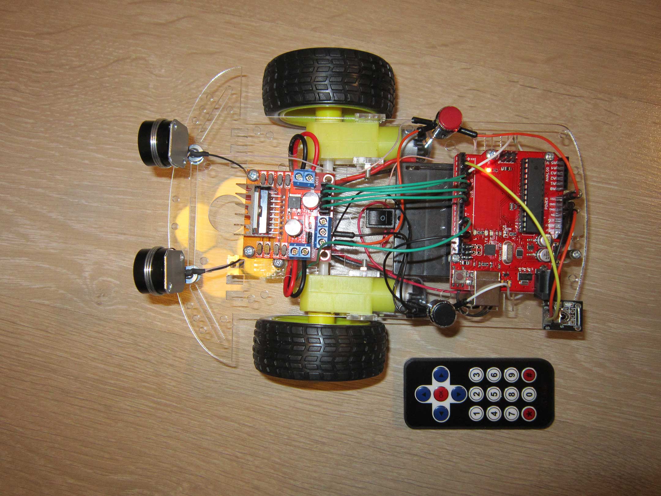

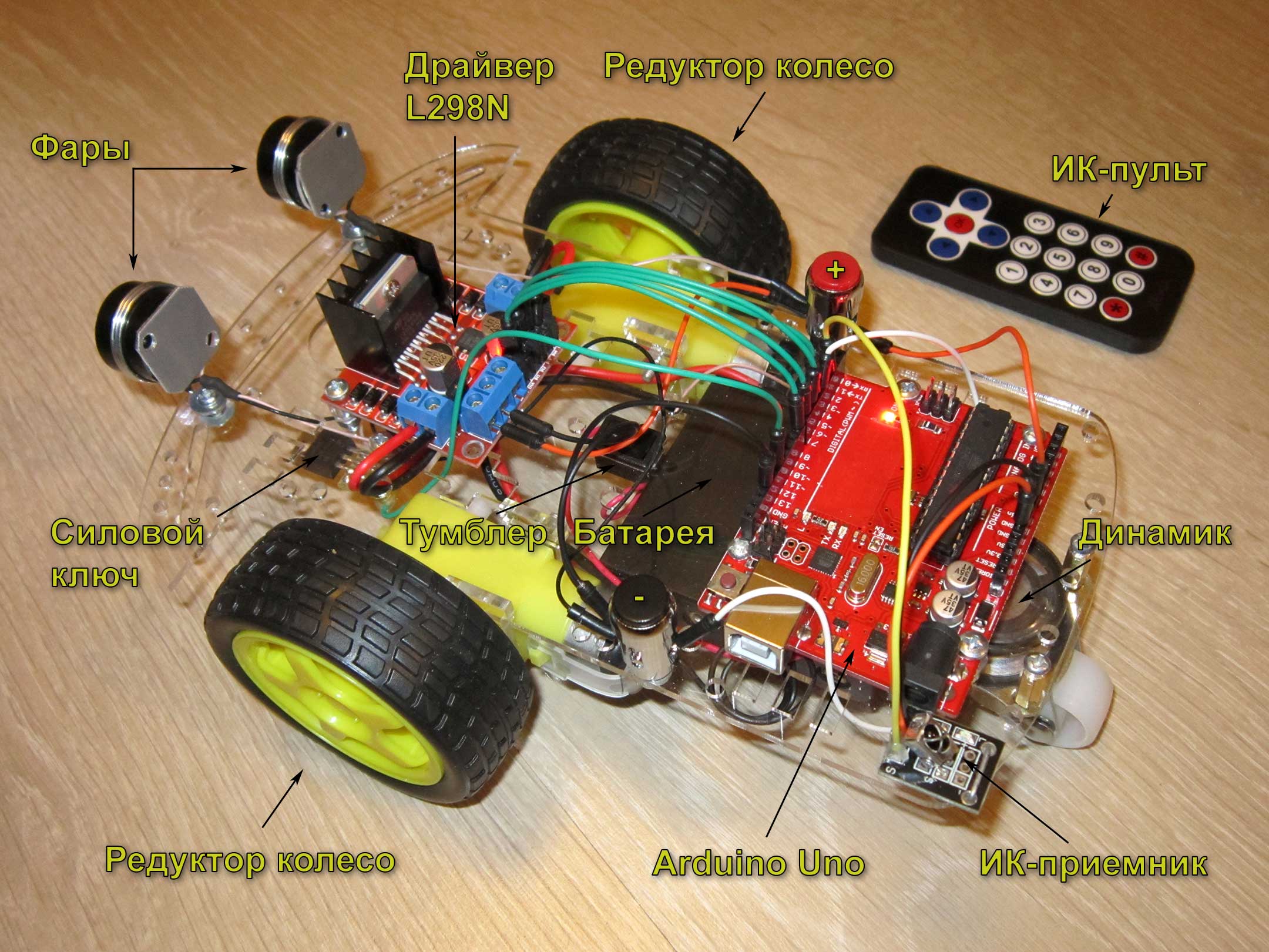

Используйте для соединения макетку или сразу соединяйте все проводами – как сделал я. Компоновка модулей зависит только от Вас – делайте как удобней Вам.

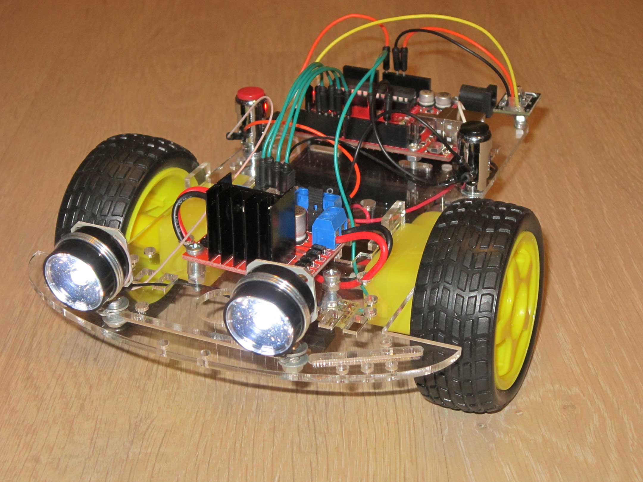

В качестве фар использованы 3 ваттные светодиоды с родными коллиматорами. При использовании двух таких светодиодов включенных последовательно, нет необходимости в драйвере для них – при питании от 6 вольт ток не превышает номинала. Можно использовать и одноватные светодиоды. В качестве ключа для мощных светодиодов использован полевой транзистор. Динамик нужно включать через конденсатор 10 – 100 мкФ
Тележка собрана. В следующей статье мы ее запустим и научим подчиняться командам с пульта.
