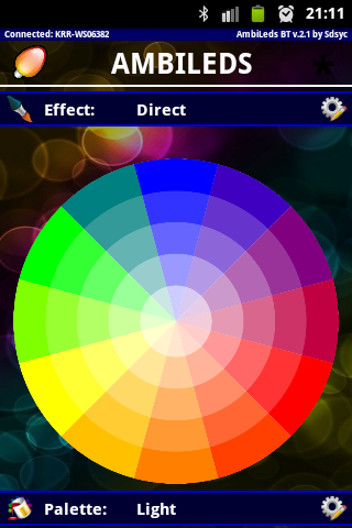

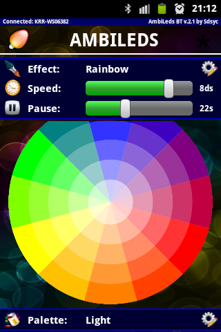

Приложение при запуске попросит включить Bluetooth (если он не включен был ранее). Еще, в настройка нужно будет выбрать Bluetooth, связанный с устройством (см. пункт «Select a device» в меню). При последующих запусках устройство будет подключатся автоматически.
В приложении предусмотрено 7 режимов работы:
Пиктограмма выбора режима

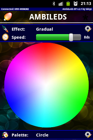

- Gradual – плавное изменение текущего цвета к заданному
- Direct – прямое (мгновенное) изменение цвета

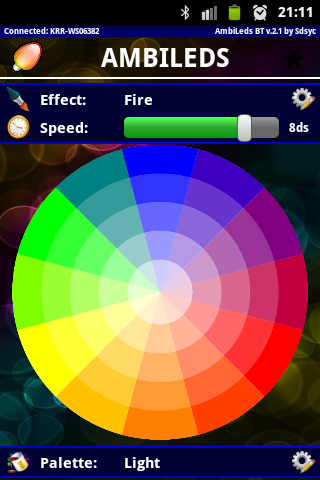

- Fire – имитация горения огня

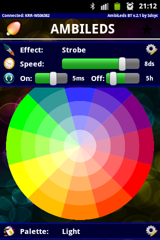

- Strobe – эффект стробоскопа (в настройках можно задать количество вспышек от 1 до 5)
- Rainbow – циклическая плавная смена 7 цветов (в настройках можно выбрать вариант цветов радуги Intense, Dark, Light, Blue, Green)

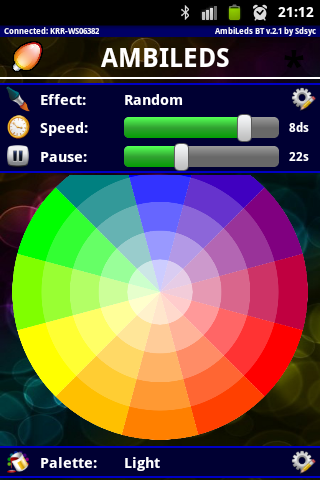

- Random – случайная плавная смена цветов
Особняком идет режим VU Meter – это визуализация звука с микрофона смартфона (в настройках можно выбрать вариант цвета Green, Blue)

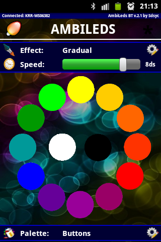

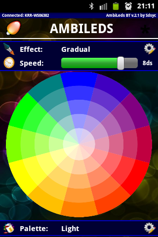

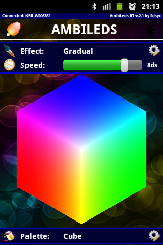

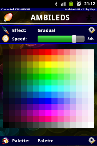

В каждом из режимов можно выбрать цвет из палитры.
Пиктограмма выбора палитры

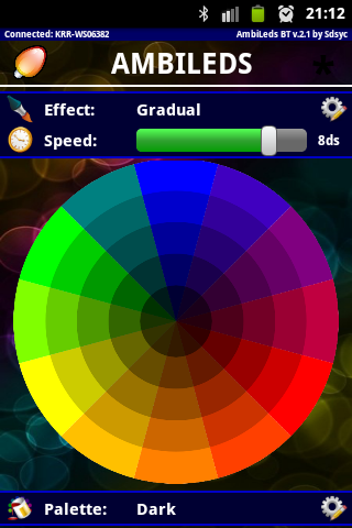

Вариантов палитр целых шесть:
- Light
- Dark
- Palette
- Buttons
- Circle
- Cube
Зачем такое их количество? Непонятно. Но зато можно периодически менять надоевший внешний вид окна просто сменив палитру :).

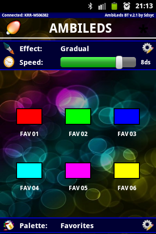

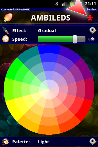

Еще есть седьмая палитра – Favorites, в которую можно добавлять свои цвета из любого режима работы, что очень удобно.
- Favorites — избранные цвета
- Пиктограмма добавления текущего цвета в избранные

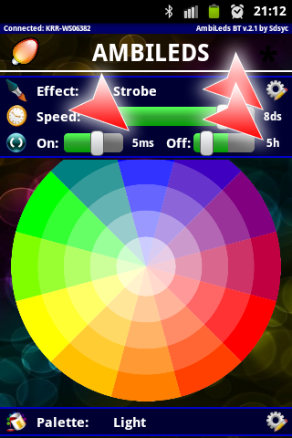

Кроме выбора эффекта и цвета из палитры, еще можно осуществить настройку временных параметров эффекта. Более того, для ползунков временных параметров можно задать диапазон из довольно широких пределов:
– 1 – 10 (ms) – тысячные доли секунды 0,001 — 0,01 сек
– 1 – 10 (cs) – сотые доли секунды 0,01 — 0,1 сек
– 1 – 10 (ds) – десятые доли секунды 0,1 — 1 сек
– 1 – 60 (s) – секунды
– 1 – 60 (m) – минуты
– 1 – 24 (h) – часы
Такие большие пределы регулирования позволяют создаватьть даже суточный цикл работы устройства (например, днем свет пригасает, а ночью — становится ярче) – здорово!
Вызывает недоумение предел с тысячными и сотыми долями секунды… но спишем это на особенности реализации железа ребятами из Sdsyc.
