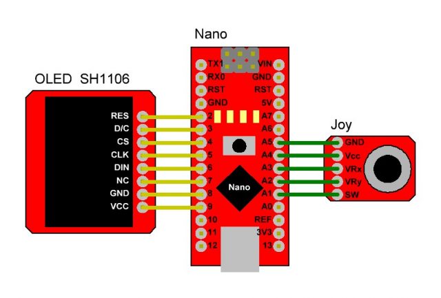

Напомню несложную схему для сборки игры:
Записать HEX-файл в Arduino можно программой GC-Uploader
