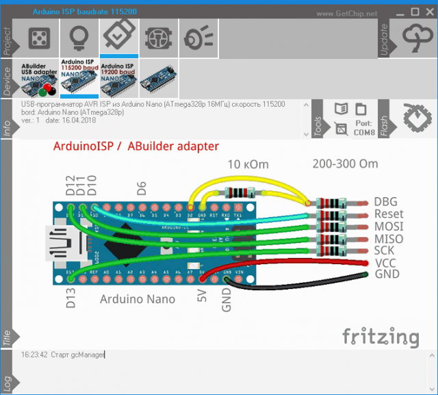

Arduino ISP
Этот программатор (вернее скетч для него) включен в официальную Arduino IDE (пример под названием «Arduino ISP»).
Все очень просто. Нужно Arduino Nano, несколько проводков и несколько резисторов.
*для Arduino ISP цепи DBG (включая и резистор 10 кОм) не нужны – об этом дальше.

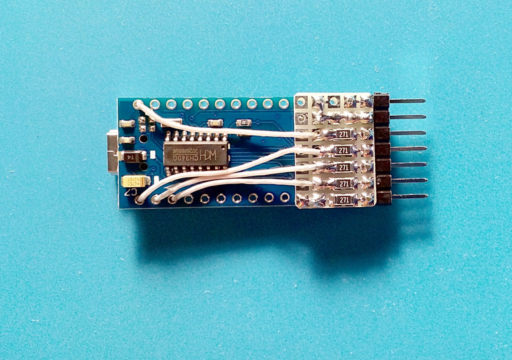

Обвязку можно спаять прямо на Ардуине, как это сделал я. Или собрать на макетке для одного раза, а потом использовать Ардуину для чего-то еще.
После того, как схема собрана, нужно записать в МК прошивку программатора. Это можно сделать 2-мя способами – либо из Arduino IDE либо из моего gcManager. В последнем случае не придется делать каких либо правок по настройке проекта, кроме того я подготовил варианты на разные скорости (19200 и 115200 бод).

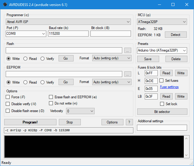

После того как прошивка записана – Вы становитесь счастливым обладателем 😉 программатора «Atmel AVR ISP». Это имя нужно будет выбирать в программах для программирования. Например, в avrdudess это выглядит так:
Algorithm Builder USB adapter
Кроме стандартного Atmel AVR ISP, в эту конструкцию можно записать прошивку нестандартного USB адаптера для Algorithm Builder. В этом случае и понадобится ранее не нужная цепочка DBG (это для однопроводной отладки программы в кристалле).
Не вижу смысла что-то писать об этом адаптере – те, кто пользуются Билдером и так знают что это такое. Прошивку можно записать прямо из  gcManager (там-же есть и исходник – стандартный из установки, но подправленный для ATmega328p).
