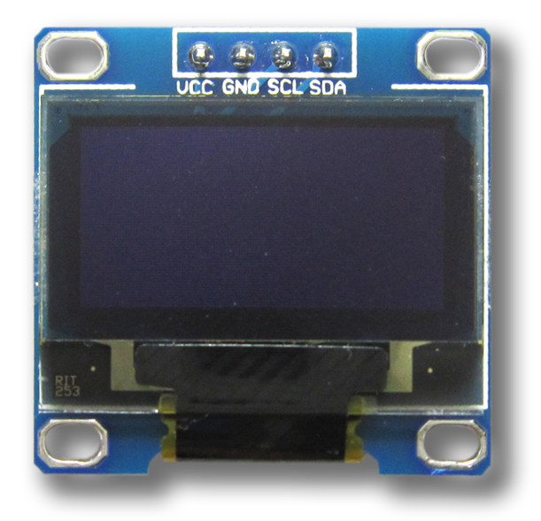

— дисплей – 0,9’ OLED I2C.

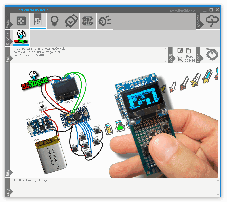

Элементы конструкции соединяются по следующей схеме:

1 Первое, с чего необходимо начать – это припаять к Arduino Pro Mini штырьки для программирования. Дальше, кладем Ардуину на макетку и припаиваем к ней прямо через отверстия. Для того чтобы исключить замыкания между макеткой и Ардуиной нужно или подложить изоляцию или оставить небольшой промежуток между платами (на видео я оставил воздушный промежуток).
2 Припаиваем кнопки. Вариант установки кнопок зависит от конструкции самих кнопок и Вашей фантазии. Снизу макетки, согласно схеме, подсоединяем кнопки навесным монтажом (проводками) к соответствующим выводами Ардуины.
3 Припаиваем дисплей. Но перед пайкой подготавливаем провода для подключения дисплея. Провода питания проблем не создадут, а вот сигнальные провода шины I2C придется завести с другой стороны платы (I2C-выводы в Ардуине расположены в центре платы и к макетке их никак не припаять). Далее, устанавливаем дисплей, вплотную к Ардуине (не забывая про зазор между платами) и сзади платы пропаиваем выводы дисплея вместе с сигнальными проводами и проводами питания. Дополнительно закрепляем дисплей на макетной плате, пропаивая его через монтажные отверстия при помощи штырьков PLS.
4 Переходим к аккумулятору. Паяем все соединения аккумулятора, контроллера заряда и переключателя навесным монтажом на макетку. Подпаиваемся к соответствующим выводам питания Ардуины. Для жесткости конструкции, контроллер заряда устанавливаем на штырьки PLS. Сам аккумулятор можно закрепить на макетке либо горячим клеем, либо на двусторонний скотч, либо прихватить хомутиками (я приклеил акриловым клеем).
Сборка окончена. Теперь осталось только записать игру в консоль.

После того как подключен преобразователь, запускаем gcManager, обновляем устройства (Update), выбираем в нем проект gcConsole, устройство gcRogue (поймете по картинке, что это то что нужно), номер порта преобразователя и нажимаем иконку программирования. Через некоторое время игра будет записана в микроконтроллер и автоматически запустится. Подробней про работу gcManager читайте в соответствующей статье.
